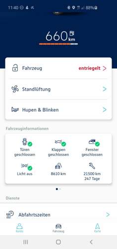

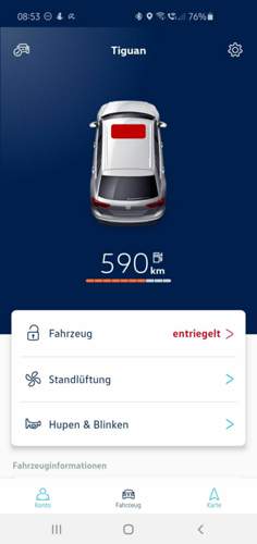

ich habe das Problem, das ich in meinem Zugang über die We Connect App von VW mein Fahrzeug immer als "entriegelt" angezeigt bekomme, obwohl ich mir sicher bin, dass ich das Auto abgeschlossen habe.
Alle anderen Parameter werden korrekt angezeigt.
Interessanterweise kann ich das Fahrzeug über die App verriegeln und entriegeln und danach wird der Status korrekt angezeigt. Aber immer wenn ich mit dem Schlüssel über die Fernbedienung verschließe stimmt der Status nicht.

ich habe bei meinem neuen Tiguan (04/21) das gleiche Problem.
In der APP steht "Entriegelt" obwohl der Wagen abgeschlossen ist und Fenster/Pano zu sind.
Ist TPI 2054604/1 die Lösung oder hat einer andere Informationen für mich?

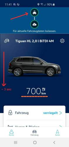

Evtl. könnte auch helfen, die Daten vom Fahrzeug neu in die We Connect Cloud zu laden (Workaround). Normalerweise geschieht das sowohl bei Zündung aus und dann noch einmal beim Absperren des Fahrzeugs. Die Zustandsanzeige in der We Connect App ist dann ohne weiteres Zutun aber nur die Anzeige der dabei automatisch in die Cloud hochgeladenen Daten.
Um später "aus der Ferne" noch einmal eine Datenübertragung vom Fahrzeug in die Cloud und somit aktuell zur App anzustoßen, muss man den Screen der Fahrzeugzustandsanzeige in der App ungefähr 2-3 sec nach unten "ziehen" bis sich das kleine Fahrzeugsymbol ganz oben auf der Seite von grau (schlafend zzz Symbol) nach weiß färbt (siehe Screenshot). Den Screen dann wieder loslassen, die Fahrzeugzustandsdaten werden jetzt neu in die Cloud gesendet und anschließend in der App angezeigt.
Hat bei mir in vielen Fällen geholfen, wenn die Anzeige nach dem Verlassen des Fahrzeugs schon des Öfteren mal nicht korrekt war.

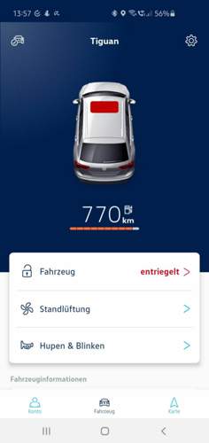

Bei meinem neuen Tiguan (Juli 2021, DM MIB 3) wird auch immer "entriegelt" angezeigt, auch wenn das Fahrzeug per App verriegelt wurde.
Der Zustandsbericht wird auch nicht angezeigt. Es erscheint ein Hinweis "Entschuldigung, leider ist etwas schiefgelaufen".
Ich bin über das Ident-Verfahren angemeldet, habe S-Pin, Fahrzeug ist mit der App verbunden.
Gestern war der Wagen beim Händler. Firmware und Software sind aktuell. Er kann die Mängel bestätigen, und ist auch ratlos. Ich habe jetzt mehrere Bögen "Kundeninformationen für Diagnose" bekommen, in die ich auftretende Mängel detailliert eintragen soll.
