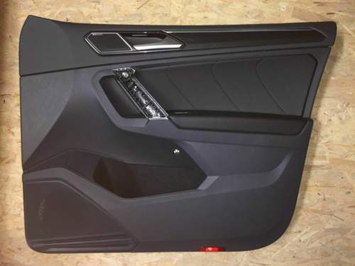

Moin die Herren,
es ist wieder so weit,
es wird nachgerüstet.
Dieses Mal der Taster in der Beifahrertür zum Ver- und Entriegeln der ZV.
Teile sind da, bis Ende der Woche ist das Projekt abgeschlossen.
Die Informationen im Anhang sind bisher unbestätigte Erkenntnisse.
Für alle die schon einmal den Aufwand abschätzen möchten:
Ich habe mir auch wie jwsk den auf/zu Taster nachgerüstet.
Bin dann aber noch einen Schritt weiter gegangen und habe den Taster für elektrische Heckklappe auch nachgerüstet. Jaaaaaaaaa, ich bin crazy.
Nicht so einfach, weil man wenn es ordentlich werden soll, benötigt man eine Türverkleidung vom Rechtslenker.
Also habe ich mir eine normale Beifahrerverkleidung HL Leder besorgt und eine Fahrerverkleidung RL HL Leder.
Dann habe ich bei beiden die Armlehnen getauscht wegen Fensterheber/Spiegelverstellung RL, ausbohren und wieder verschweißen und kleben. Zusätzlich die Innenbetätigung RL passend zum auf/zu Taster und Ausstattung.
jwsk und ich haben dann erst mal versucht zu codieren. Taster auf/zu funktioniert. Problem ist dann aber gewesen das man Taster Heckklappe und die LED für Türverriegelung/Alarm nicht codieren kann bzw. die Pins die benötigt werden im Tür STG Beifahrerseite nicht vorhanden sind.
jwsk schlug mir Plan B vor, den ich heute umgesetzt habe. Kabel von der Fahrertürseite rüber zur Beifahrertür und dort parallel anklemmen. Heißt man muss Kabel durch Tür - Koppelstelle Tür - Innenraum - Koppelstelle Tür - Tür legen.
Alles zusammen gebaut und oh Wunder, Heckklappe geht von der Beifahrerseite auf/zu und die LED in der Tür Blinkt wenn das Fahrzeug verriegelt wird.
Danke geht an jwsk, für die Zeit die er aufgebracht hat.

Falls das nicht am Thema vorbeiführt 😉, kann ich beispielhaft mit folgenden Daten von meinem Q3 VFL dienen (OBDeleven Scan):
42 Türelektronik Fahrer
Systembeschreibung: TSG FA
Software-Nummer: 8X0959793H
Software-Version: 0415
Hardware-Nummer: 8X0959793H
Hardware-Version: H11
Seriennummer: --------------
Lange Codierung: 011E12205C00000000
52 Türelektronik Beifahrer
Systembeschreibung: TSG BF
Software-Nummer: 8X0959792H
Hardware-Nummer: 8X0959792H
Lange Codierung: 011E12205E00000000
