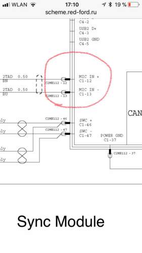

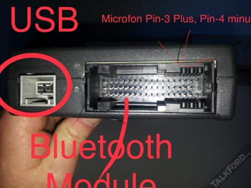

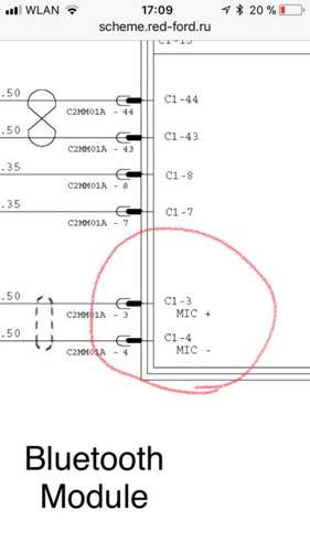

Mikro und USB entweder am BT-Modul oder am SYNC-Modul

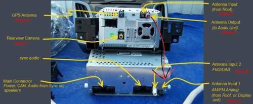

Ich habe ein Androidradio eingebaut , hab den schwarzen Fakra dran Verbindung bricht aber immer wieder ab . Habe 2 schwarze Fakra-Anschlüsse und noch eiin Weißen und ein Rosa .Welcher ist denn besser . Der blaue ist GPS das Funktioniert. Würde gerne auch das Interne Micro nutzen finde aber die Anschlüsse nicht.
Microfon Kabel und USB geht zum Bluetooth Modul. Schwarze fakra und weiße ist fm und AM.

Fotos Mikrofon, USB, AUX Anschluss.
Die Antenneneingänge auf dem Foto sind falsch beschriftet. Der schwarze FAKRA am Radio ist AM/FM/DAB vom Display (rosa FAKRA) wo das Signal von der Dachantenne nur durchgeschliffen wird. Der weiße FAKRA am Radio ist nur FM von der Scheibenantenne.
An das Android-Radio muß also das schwarze FAKRA das vorher im Display steckte.

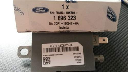

Hallo, weist du zufällig ob mit diese Antenne funktioniert DAB ?

Ich habe in eine Forum gelesen schwarze Fakra kommt von scheibenantenne amplifier und weiße ist von Dach Antenne
@24adonis schrieb am 6. Januar 2018 um 18:47:31 Uhr:
Ich habe in eine Forum gelesen schwarze Fakra kommt von scheibenantenne amplifier und weise ist von Dach Antenne
Ist genau umgekehrt🙂

@24adonis schrieb am 6. Januar 2018 um 18:37:42 Uhr:
Das sieht aus wie ein externer Antennenverstärker. Aus welchem Fahrzeug ist der?
Im Focus gibt es meines Wissens nur einen externen Verstärker für die Scheibenantenne, der sieht aber anders aus und ist auch nur für FM.
Bei dem auf dem Foto steht ja DAB mit drauf, also sollte der auch das DAB Signal verstärken. Aber wie gesagt ich kenne das Teil nicht.
Gruß, flinki
Könnte aber auch vom FL sein und die Scheibenantenne wird nun auch für DAB genutzt.
Es hat mir mal wieder keine Ruhe gelassen.😁
Das Teil ist kein Verstärker, es nennt sich "Wavetrap" und dient dazu die Störungen die von den Heizdrähten der Heckscheibe ausgehen würden von der Antenne zu trennen oder zu filtern. Denn die Antennendrähte in der Scheibe verlaufen ja quer über die Heizdrähte.
Gruß, flinki

Also kann ich an den Modul mein Usb vom Radio anschliessen und das Micro auch?
@Kuddel123 schrieb am 8. Januar 2018 um 06:09:49 Uhr:
Ist dein Modul ohne Funktion? Du kannst usb von Android Radio mit usb Kabel welche in Bluetooth Modul Steck verbinden, dann hast du usb in mittelkonsole. Mit Mikrofon genau so. Wenn dein Android Radio hat hinten AUX Eingang, kannst du auch direkt in der auto Leitung verbinden, dann hast du AUX, USB in mittelkonsole und Mikrofon in DACHKONSOLE.
