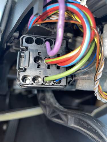

Und die Ein / Ausgänge sind mit am EWS nicht klar. Anbei noch zwei Fotos vom Zündanlassschalter und vom EWS Stecker. Was ist denn da jetzt der Eingang vom Zündanlassschalter und was geht zum Anlasser ?

Eins der beiden schwarzen Kabel kriegt 12v vom Zündschloss, das andere schwarze ist spannungslos und gibt nach Freigabe durch die EWS 12V Richtung Anlasser?
Und die zwei Kabel könnte man, wenn die EWS die 12V aufgrund des defekten Relais nicht mehr raus gibt, temporär brücken und das Fahrzeug müsste starten?
