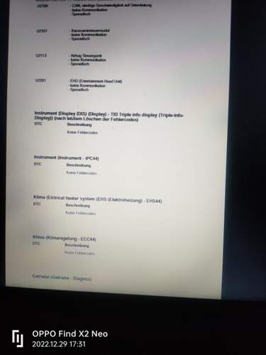

erstmal vielen Dank an alle die sich die Zeit nehmen und versuchen mir (bzw. auch meiner Frau 🙂 ) zu helfen.
Anbei Fotos von dem Fehlerspeicher. Batterie (neu) ist bereits bestellt, und dann lese ich das ganze nochmal aus.
Das Bild vom Cockpit soll die Softwareversion zeigen über das Geheimmenü.

Guten Abend,
neue Batterie eingebaut. Fehlerspeicher ausgelesen und alles gelöscht, Versuch Corsa zu starten n.i.O.
Fehlerspeicher erneut ausgelesen und gelöscht (siehe Bilder), Corsa nicht gestartet aber Fehler erneut gelesen, Fehler kommen nachdem löschen und auslesen wieder.
Instrumententafel zeigt keine Wegfahrsperre an beim "orgeln" bzw. anlassen. Laut OBD-Software sind beide Schlüssel und Transport OK (verstehe dies als erkannt an).
Dennoch so viele CANbus Fehler.
Bitte jetzt nicht Lachen: Habe nachdem Steuergerät gesucht gehabt, habe gelesen gehabt, dass diese unter der Scheibe ist, leider nicht... *LOL*
Werde vermutlich wirklich via opcom das BCM zurucksetzen müssen... Aber es hieß doch meine VIN sei nicht betroffen...
