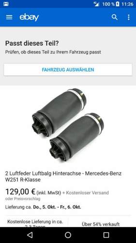

Ok stimmt hab gerade einen freund gefragt der hatte das selbe problem R klasse hat ein paar luftbalg gekauft für 130 euro
