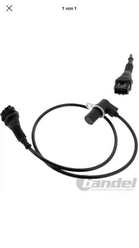

Blöde Frage ich habe den nockenwellensensor bestellt. (siehe bild 1)

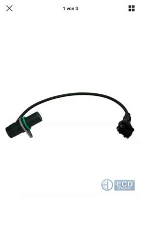

Und habe soeben mir den Kurbelwellensensor angeschaut (siehe Bild 2) ich sehe da garkeinen Unterschied an den beiden Sensoren die sehen meiner Meinung nach eins zu eins gleich aus. Ist das so oder lieg ich jetzt irgendwie falsch?
Falls ich mich recht erinnere. besteht äußerlich folgender Unterschied
Nockenwellensensor von der Befestigungsschraube aus gesehen geht das Kabel im rechten Winkel ab,
Kurbelwellensensor von der Befestigungsschraube aus gesehen 180 Grad unterhalb.

Die Stecker sind schon unterschiedlich, kann man also gar nicht vertauschen. Kabelllänge ist auch anders. Nach den Katalogbildern darfst nicht unbedingt gehen.
Der Nockenwellensensor steckt auch mit einem O Ring im Zylinderkopf, der Kurbelwellenimpulsgeber hingegen nur in der Halterung vorne über dem Schwingungsdämpfer.
