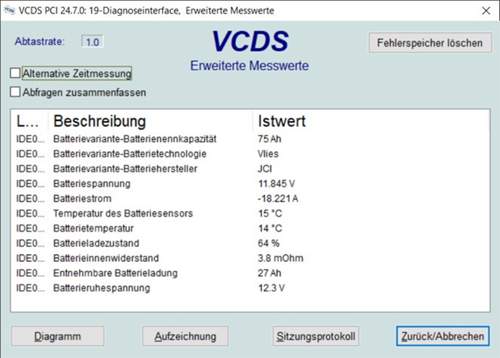

Hab die Codierung jetzt auch mal umgesetzt, also auf Rekuperation aus. Mal sehen, was es bringt.
Anbei die Werte vor der Änderung, gemessen unter Zündung an, Motor aus.
64% Ladezustand scheint mir wenig, ich muss jedoch dazusagen, dass ein 20A-Kompressor einige Zeit an der Batterie lief durch den Reifenwechsel.
Batteriezustand-vor-codierung
Ich weiß auch nicht, wie verlässlich der SoC Wert ist. Ich bin am Wochenende 150km gefahren, der SoC war bei 100% und die Spannung am Ende der Fahrt bei 13,9V (statt 14,8V).
Als ich 2h später wieder ans Auto bin, war der SoC wieder bei 85%. Rückfahrt das gleiche: wurde geladen bis 100%, aber 12h später waren es wieder 88%.
Ist das bei dir auch so, dass die Batterie laut SoC Wert an Ladung verliert, wenn man das Fahrzeug mit 100% abstellt?

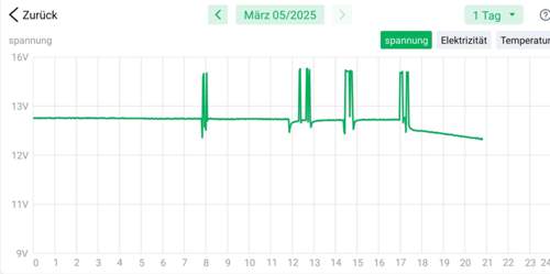

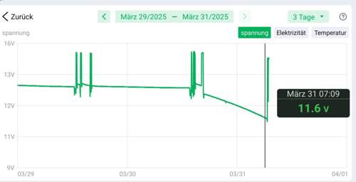

Also irgendwas scheint sporadisch die Batterie leerzusaugen. Ich habe jetzt seit 5 Monaten einen BT Batteriemonitor an die Batterie geklemmt und kann so den Spannungsverlauf per App tracken. In dem Zeitraum kam es 5-6x vor, dass sich die Batterien entladen hat. Nur einmal kam beim Starten die Meldung, dass die Batteriespannung niedrig ist, die anderen Male hätte ich die niedrige Batteriespannung ohne Tracking nicht bemerkt. Ohne die Umcodierung, dass immer bis 100% geladen wird, wäre die Batterie aber bestimmt mehrmals tot gewesen...
In Bild 1 und 2 ist zu sehen, wie die Spannung über Nacht ~1V abfällt bzw. in 3h um ~0,3V. Bei
Bild 3 habe ich dann erst auf/abgeschlossen (blau) und nachdem das nichts geändert hat, einmal Zündung an/aus (rot).
Den einzigen Zusammenhang den ich bisher festgestellt habe ist, dass bei 3 der Fällen das Fahrzeug während oder kurz nach einer Regeneration (Lüfter lief nach) abgestellt wurde. Der Lüfter lief aber nicht dauerhaft und sonst war auch nichts auffällig (Lichter aus, Türen abgeschlossen, Fenster geschlossen,...). Die zwei Relais 645 im Fußraum hab ich auch mal getauscht, hat aber nichts gebracht.
Meine Vermutung ist, dass es nicht an der Batterie liegt, sondern irgendein Verbraucher (Steuergerät?) sporadisch nicht einschläft. Hat da jemand eine Idee, was da am ehesten in Frage kommt und wie man das Testen kann, z.B. durch Sicherung ziehen?

@ElJon Ja, das sieht mir auch nach einem heimlichen Verbraucher aus. Warum geht die Spannung im 3. Bild nach Zündung ein/aus wieder hoch, wenn sie vorher linear fällt?
Weiß ich nicht, ich hab nur die Zündung an und direkt wieder ausgemacht. Wahrscheinlich sind dadurch wieder alle Verbraucher eingeschlafen und das Bordnetz war wieder ohne Last... Keine Ahnung was da genau passiert
