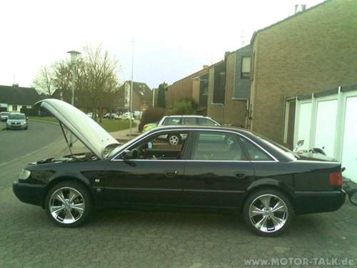

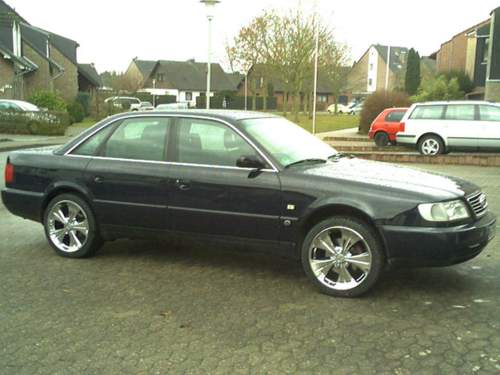

hi,
Habe meinen A6 Tiefergelgt  weil er zu hoch vorne war und hatte iene unterschideliche höhe warum weiß ich nicht  er war vorne recht 1,5 cm höher als links un d jetzt habe ich 40mm vorne tiefer gelegt und er ist rechts immer noch höher als links warum ?
gruß
Markus

Die Domlager sind ok?
Wie viele KM wurde der Wagen nach dem Umbau gefahren?

Schon mal nachgemessen?
Villt nur ne Optische Täuschung hatte ich bei meinen Astra auch.
Was es noch sein kann ist das die Feder nicht richtig im Domlager oder Teller liegt.
Wie schon gesagt die Dämpfer defekt sind und oder auch das Domlager.
Was natürlich noch sein kann ist das die Gewichtsverteilung im Auto nicht stimmt 😉

Ne nachgemessen hab ich nicht, aber vor der Tieferlegung, konnte ich auf der einen Seite eine Faust zwischen Reifen und Koti stecken und auf der anderen Seite hätte noch eine Hand dazu gepasst!
Gewichtsverteilung habe ich auch schon gedacht! Wegen den Flüssigkeiten, die ja alle links sitzen! Vllt sollte ich mir für ne Weile einen 150kg Typen mieten, der sich auf den Beifahrersitz setzt, bis das Auto wieder gerade ist😁
Teilweise sind das aber auch unebenheiten im Boden.
Was passiert denn wenn du den Wagen mal wo anders hinstellt?
Vorher villt mal ne Links Kurve statt ne Rechts Kurve fährst?

Also ich sehe es bei uns aufm Hof und bei mir aufa Arbeit! Beia Arbeit ist der Parkplatz leicht abschüssig! Aber so wie mein Auto immer steht, müsste mein Dicker auf der linken Seite hochgehen!Man sieht es aber auf der rechten Seite!
egal wo ich Ihn  hin stelle es ist immer so das er auf der rechten seite höher ist echt scheiße
