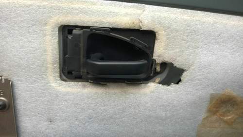

Schau mal, das waren die Klagen die ich am gestriegen Tag zu beheben hatte. Ähnliche Geschichte. Wenn Fenster zu, kam Luft aus dem Türöffner. Im Sommer Nice to have, im Winter Frisch am Bein und Arm. Muss nicht schön aussehn, da geht eh die nächsten Jahre keiner mehr ran...
Wp-20141025-001
Wp-20141025-002
Hehe,so änlich siehts bei mir von innen auch aus,sieht doch keiner.😁😁😁
Aaaaber... kann es möglich seindas da wo die Kurbel dran kommt,auch ein Lüftschen durchziehn kann?😕
Ich meine sowas gefühlt zu haben,nur kann ich das nicht abdichten,sonst könnte ich das Fenster nicht mehr öffnen oder so.🙄
Türöffner selber muß ich nochmal nachfühlen.Aber immoment ists nicht mehr sooooo dolle.
