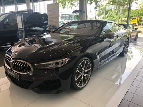

So, es ist vollbracht. Ich habe mich heute nach der Probefahrt mit dem 850i für selbigen entschieden und für einen Neuwagen aus dem Showroom entschieden, mit Option bis Ende Juli eventuell noch auf das Gran Coupé zu wechseln falls dieser dann vorgestellt und bestellbar ist. Meiner steht solange im Autohaus und ich werde ihn Anfang August abholen. Meinen S7 gebe ich dann Anfang September zurück.
Vielen Dank an all die Anregungen hier im Forum, war sehr informativ und kurzweilig. Und egal wofür sich der einzelne entscheidet oder was er schon hat... viel Spaß damit und immer knitterfreie Fahrt.
Grüße und einen schönen Abend.
