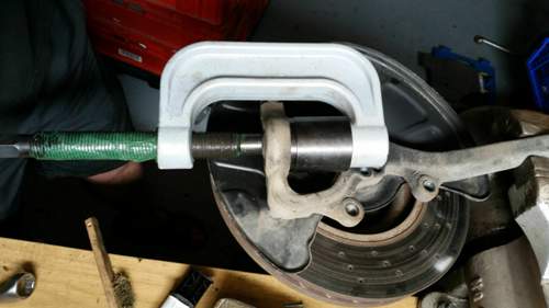

Habe bei mir letzten Sommer die VA komplett überholt - nur meyle-hd bzw Lemförder Teile verwendet.
Lager selbst pressen macht aus meiner Sicht nur am Traggelenk Sinn. Könnte dir mein Presswerkzeug leihen oder verkaufen. Bei Bedarf PM.
Bei den anderen Lenkern und Streben als komplettes Teil tauschen.
Alle Schrauben der Lenker in Nulllage anziehen, nicht mit entlasteten Achsen! Bezüglich Drehmomenten kann ich die App MECHTAB sehr empfehlen.

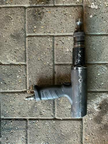

Ich hab vorgestern die VA saniert , ich nehme nur Meyle HD . Bin damit gut zufrieden , allerdings musste ich mit anderem Werkzeug da ran . Durchtreiber mit Pressluft. Wollte nicht auseinander.. damit war’s dann in paar Minuten erledigt . Den Ausdrücker hab ich auch , geht ganz gut damit . Ein Zweiter Mann zum Festhalten und Gegenhalten wäre gut.
Und eine Bühne wäre ok

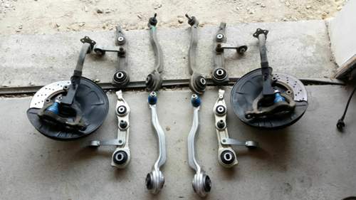

habe ich auch letztes jahr gemacht vor der garageneinfahrt
die komplette voderachse
mit spurstangen und spurstangenköpfe also alles was geht
nur drehmoment habe ich nicht, alles nach gefühl und mit viel liebe ;)
