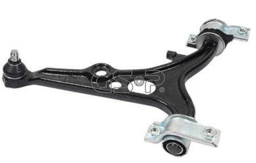

Hier nochmal eine Frage von mir:
Bei Querlenkern, die quasi am Lager verschraubt werden ist klar, dass die im eingefedertem Zustand angeschraubt werden.
Was ist aber mit solchen Querlenkern wie in Anhang? Den Fall habe ich z.B. aktuell bei meinen Alfa. Da ist doch eigentlich egal ob eingefedert oder nicht, da das Lager nicht direkt verschraubt wird.
korrekt
