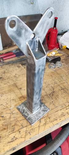

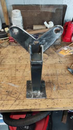

Passend zum Thema habe ich mir heute dazu was gebastelt. Kann ich wärmstens empfehlen. Wie @Schubbie sehr gut erklärt hat ist es sinnvoll so weit außen wie möglich anzuheben. Es gibt da spezielle Werkzeuge. Kosten aber ein Vermögen. Habe einen Halter für die Bremsscheiben gebaut. Der wird mit dem Wagenheber nach oben gedrückt. Damit ist man sehr präzise unterwegs. Aber grundsätzlich hätte ich da ohne Hebebühne immer ein ungutes Gefühl. Heißt nicht dass es nicht ohne Probleme geht. Reines Feeling.
Und eben gemerkt, dass das schon lang ohne Aktivität ist 😄 aber jo vllt inspiriert es ja jemanden.
PS: in den Reperaturleitfäden steht meistens der benötigte Abstand für die Neutralstellung. Das ist dann das genaueste.

Das ist eine gute Sache. Darüber habe ich auch schon nachgedacht.
Wenn man 2 davon herstellt kann man jeweils eine Achse richtig drauf abstellen und vor dem Festziehen ein paar mal durchfedern. Ich hätte unten den Fuß breiter gemacht gegen Wegrollversuche.
Ich hätte ihn tatsächlich auch kleiner machen können. Mein Auto steht auf Ner Bühne in der Garage. Also wegrollen ist da nicht. Der Fuß von dem Werkzeug steht auch nicht auf dem Boden Sondern auf nem großen Wagenheber. Zwei sind auch ne gute Idee. Hab ich noch gar nicht dran gedacht. Vllt Nächte Woche. War ne Sache von Ner Stunde 🔨
2 Stück mit großem Fuß und integrierem Stempelwagenheber.
Das wäre dann aber entweder sehr sehr teuer zu kaufen oder viel viel Aufwand. Dann lieber einfach und den Wagenheber seperat halten. Verrutschen kann ja nichts, da verschraubt. Halte alles im Low Budget Bereich. Soll sich ja lohnen, es daheim zu machen 🎉
