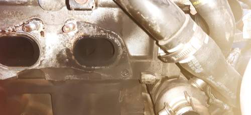

Hallo Leute wie schon oben geschrieben habe ich ein Problem und muss zwei abgerissene Stehbolzen ausbohren. Mit welchem Werkzeug macht ihr das. Es geht um einen Opel Signum wo am Krümmer vom Turbo eine abgerissen war und die zweite beim ausbauen sich verabschiedet hat.
Hab vorne soweit alles weggebaut nur das Kühlerpaket ist noch drin da die Klima noch voll ist.

Abgerissene Schrauben und Stehbolzen sind hier immer wieder mal ein Thema . Über die Suche bekommst du viele Möglichkeiten aufgezeigt , für deinen Fall speziell wären gute Bilder der Situation hilfreich .
Also gesucht nach abgerissenen Stehbolzen hab ich mir wurde aber nichts angezeigt. Da hab ich wohl was falsch gemacht.

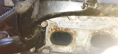

Fotos kann ich noch machen. Sie sind halt so abgerissen das nichts raussteht.

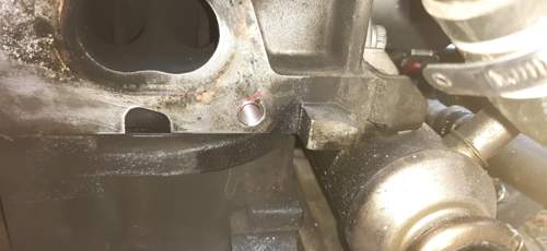

So hab noch schnell mal Fotos gemacht. Also mit Mutter aufschweissen ist da nichts zu machen.
Hab jetzt mal Werkzeug bestellt da wird durchgeführt danach ein Stift eingeschlagen und über den dann der Bolzen raus gedreht.

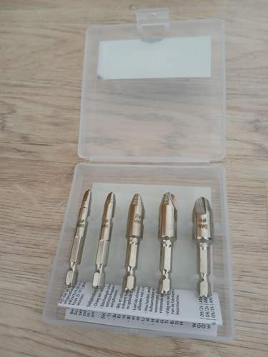

Mit Linksausdreher, meint ihr da sowas wie siehe meinen Anhang?
Ich hatte mir die mal vor einiger Zeit für wenige Euro aus dem Aldi Nord mitgenommen.
Allerdings noch nie gebraucht.
Taugen die grundsätzlich nichts?
Qualitativ machen die (oh Wunder!) nicht den hochwertigsten Eindruck, z.B. verglichen mit den Kegelsenkern, die ich von Pferd habe.
Hab mir die für den Notfall gekauft, war gerade bei Aldi im Angebot. :)

Meistens sehen die so aus. Problem bleibt das gleiche.

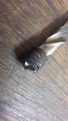

So meine Technik hat auch versagt. Der Stift ist so hart das ich erstmal neue Bohrer holen musste. Kobaltbohrer sind härter als die Stehbolzen. Jedoch hat sich das Teil nicht bewegen lassen. So das ich zum Schluss alles ausgebohrt hab und ein Gewindeinsatz rein gedreht hab.
