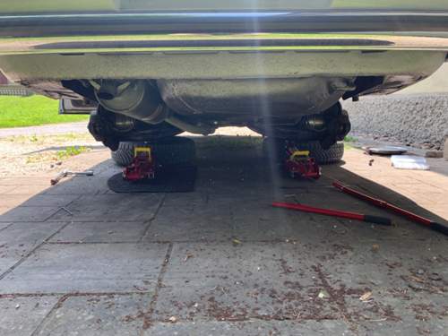

Mein Heimwerker Tipp ist, dass man mit zwei Rampen und zwei Wagenhebern hier alles hinbekommt. Zur Absicherung der Wagenheber sind entsprechende Stützen vorzusehen. Ich hebe dann Beispielsweise für arbeiten am hintern fahrwerk den Wagen vorn auf Rampen gestellt und hinten links und rechts mit je einem Wagenheber das Fahrzeug am Schräglenker (beim w123) in Waage gebracht, jetzt kann man alles festziehen, und die Achsbelastung ist gleichmäßig.

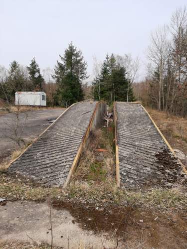

Bei uns gibts im Wald noch so eine alte Rampe von den Amis, die ist für solche Arbeiten ideal. Darf man sich nur nicht vom Förster erwischen lassen ;-)
Rampe
