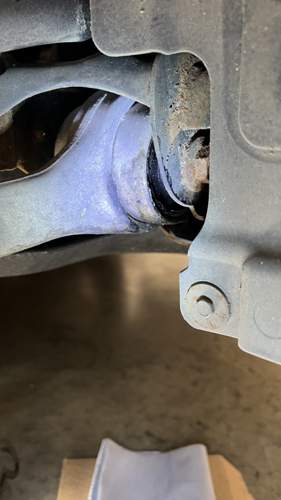

Ich muss die Zugstreben vorn wechseln und habe zwei Fragen zur Normallage, wie hier im Thread schon ausgiebig diskutiert. Da ich keine Hebebühne hier habe bzw. die Schrauben verrostet sind und ich ggf. Zeit zum Vorbehandeln einplanen muss, würde ich gerne die Rampenlösung umsetzen.
1) Wenn ich es richtig verstanden habe, müssen für die Normallage ALLE VIER Räder auf einer Rampe stehen. Nur die Räder der Vorderachse reicht nicht, da das Auto dann "schief" steht und unterschiedlich belastet wird. Ich würde also 4 Rampen benötigen (eine für jedes Rad). Korrekt?
2) Für den Einbau der neuen Zugstrebe würde ich zunächst das Rad abmontieren und die Schrauben lösen bzw. eben die Zugstrebe wechseln. Leider sind die Schrauben der alten Streben verrostet, sodass ich auf jeden Fall mit "Rad ab" arbeiten muss. Wenn ich die neue Zugstrebe eingebaut habe und die neue Schraube bzw. Mutter leicht angezogen habe, ohne das erforderliche Drehmoment anzuwenden, wie bekomme ich das Auto dann auf die Rampen? Kann ich erst die Zugstrebe wie beschrieben ersetzen und dann mit der leicht angezogenen neuen Strebe auf die Rampen hochfahren? Ich habe hier von Leuten gelesen, die mit halboffenen Schrauben in die Werkstatt gefahren sind. Ich möchte aber dennoch sicher gehen, ob mein Ansatz so passt.

Messe von Mitte Radnabe bis zu einem Markierung am Kotflügel, wenn er eben steht.
Dann fährst du mit einem Vorderrad auf eine Auffahrrampe und setzt auf der anderen Seite einen Wagenheber unter den Schweller und fängst mit der Seite an.
Zum Festziehen nimmst du einen zweiten Wagenheber und drückst das Federbein bis zu den notierten Wert hoch und ziehst alles an.
Bei dem Wagenheber unter dem Schweller musst du aufpassen, dass der zum Ablassen wieder richtig sitzt und nicht in den Schweller drückt.

@Schubbie schrieb am 28. Mai 2023 um 20:42:18 Uhr:
Habe es heute genau so umgesetzt. Hat mit der Rampe und zwei Wagenhebern hervorragend funktioniert! Schrauben gingen auch gut runter. Jetzt noch die andere Seite und dann hält das hoffentlich die nächsten 10 Jahre 😉
