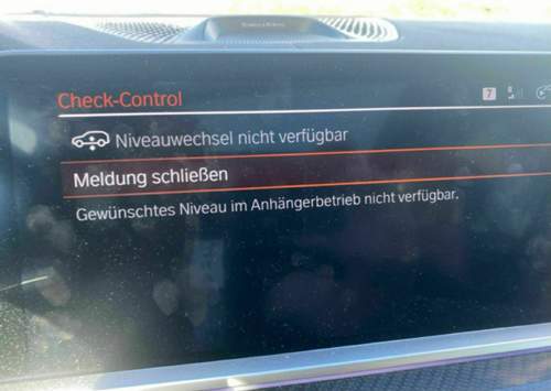

Das Fahrwerk kannst du nicht auf unterster Stufe fahren nur auf Stufe zwei , da Stufe 1 Einstiegshöhe ist . Stell es im Stand auf ganz runter der grüne led Balken geht ganz runter , rollst du los geht er eine Stufe wieder höher , zumindest bei meiner 30d mh Gurke…
Und wenn du einen ANHÄNGER ankuppeln tust , ist das Fahrwerk eh gesperrt auf comfort , Balken 3 von unten !
