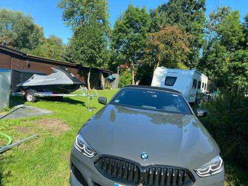

Fährt sich kacke mit 2.5 t hinten dran 🙂 aber sonst stimme ich dir zu muss sagen im 8er 1a , Begeisterung . Aber mein Jet ist noch wendiger 😛
