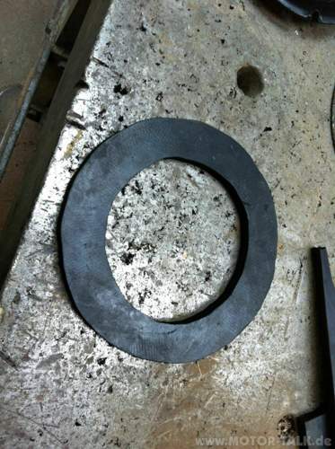

@Alex hat geklappt, jetzt steht er da wie ich ihn immer haben wollte. Fahrkomfort fast wie Serie und kaum Durchschlagen, nur bei extrem tiefen Löchern!
Der Spaß hat mich nur 10 Euro gekosten und ich kann ihn in 1cm Schritten bis zu 5cm anheben! Habe jetzt nur 1cm genommen und das passt.

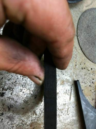

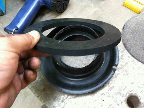

Hab leider nicht viel Zeit aber hier schon mal einige Fotos.
Es geht um eine Lauffläche eines Laufbandes wie sie im z.B. Autobau benutzt wird! Es ist 1cm Dick und 5 Tonnen Druckfest!
Je nachdem wie viele davon einsetzt, wird die höhe verändert. Es lassen sich 3 Stück oben und 2 Stück Unten einsetzen, Unten muss man nur die Nase wo die Federn anliegt verlängern.
Ich habe nach mehreren Versuchen mich auf die 1cm Variante entschlossen, da es Optisch perfekt aussieht und dazu die Federeigenschaften nach meinem Geschmack sind!
Fotos vom Dicken vorher und nachher etwas Später.
