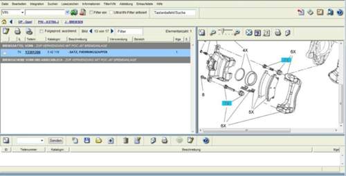

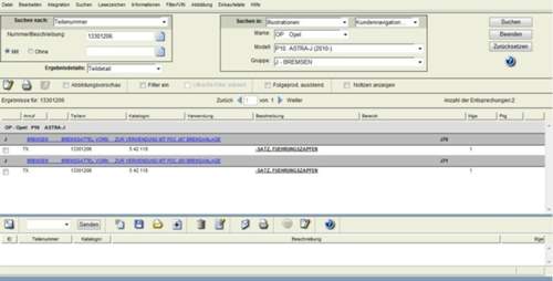

Hier noch mal zur Übersicht:
GM Teilenummer: 13301206
Katalog Nr: 542118
So wie Ich das sehe gibt es 2 verschiedene Bremsanlagen.
Könnt ja auch mal schauen hab Bilder im Anhang.
Gruß Christian
