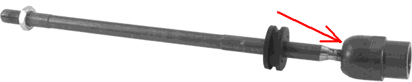

Hallo Forum,
in meinem TüV-Bericht vom Freitag 11.12.2009 steht für mein Fahrzeug VW (0600), 35i-K-128KW (836000) geschrieben:
210 Schubstangen/Spurstangen:Kugelkopf rechts innen Spiel
Laut Reparaturanleitung von Etzold muss, um die oben im Bild gezeigte Spurstange 12.06.015_.png zu tauschen, das Lenkgetriebe ausgebaut werden.
Hat jemand dazu eine andere Meinung?
Muss ich sie überhaupt tauschen, oder ist das Spiel des inneren Kugelkopfes über die Einstellschraube am Lenkgetriebe justierbar ?
Grüsse
Büchse
Tauschen mußt Du die schon, weil das Axialgelenk ausgeschlagen ist.
(Muß ich diese Woche auch machen😁)
Aber warum dazu das Lenkgetriebe raus soll erschließt sich mir nicht. 😕
Wenn man es nach Herstellervorschrift macht und die Pressschellen zum befestigen benutzt, muß man zumindest den Aggregateträger absenken, weil man sonst mit der Zange nicht ran kommt. 😉
Außerdem könntest du Probleme beim lösen der Spurstange bekommen, da der 6-Kant schwer zu erreichen ist.
Dann bin ich ja mal gespannt was da in den nächsten Tagen auf mich zukommt 😰
