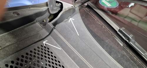

Ich habe noch 2 nervige Vibrationen beseitigen können.
A) eine Verkleidung unterhalb der Verstebung - auf Kopfsteinpflaster rappelte das Teil im Vorderwagen.
Ich habe einfach eine Schraube mit Unterlegscheibe durchgedreht - ruhe!
B) der Windfang klappert ebenso bei Unebenheiten.
Hier habe ich 2mm Gummi zwischen die Steckverbindung und unter die Führung geklebt.
Seit dem sind 2 rasselnde Vibrationen verschwunden.

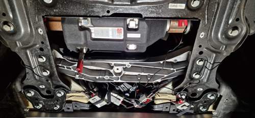

Laut meinem ChassisEar (Audi nutzt das gleiche Gerät zur Geräuschfindung am Unterboden, Funkmikrofone) kann ich folgende bdes bisher ausschließen - Motor Vorderachse, Lenkgetriebe, Querlenker links und rechts.
Nichts davon poltert laut, wenn ich das poltern im Auto höre.
Am meisten ließ es sich bisher isolieren auf den Bereich Domlager sowie Stabilisator/Koppelstange.
Mit dem Montierhebel geprüft - augenscheinlich erst mal alles fest und poltert weiter.
Windfang
Verkleidung
Chassisear

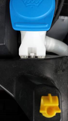

Ich denke, ich habe eine potentielle Stelle für das Klappern aus dem Vorderwagen links gefunden: "Die Aufhängung des Waschwassers-Einfüllstutzen".
Dieser Einfüllkasten ist nur an die Karosserie geklipst und hatte bei mir eine Menge Spiel, so dass der gesamte Einfüllkasten sich frei hoch- und runter bewegen konnte (2-4mm) und jeweils oben und unten an die Karosserie schlug.
Ich habe zwei Silikon-Klebepads angebracht (siehe Fotos), damit der Einfüllkasten stramm an der Karosserie sitzt. An dieser Stelle klappert bei Bewegung des Vorderwagens nichts mehr.
Waschwasserbehälter1
Waschwasserbehälter2

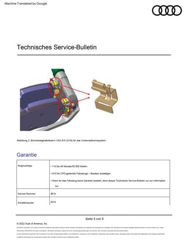

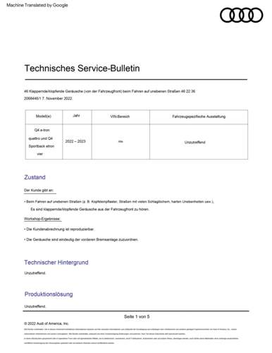

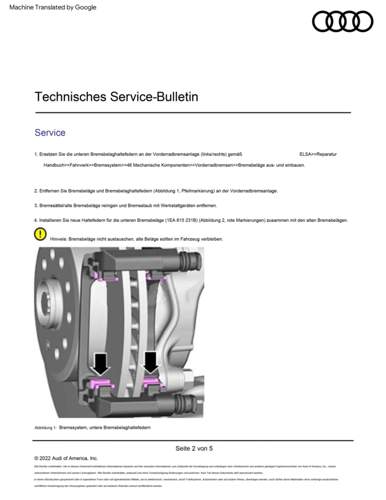

Zu den Klapper- und Klopfgeräuschen hat Audi US ein technisches Service-Bulletin.
Vielleicht hilft Euch das weiter.
Hei danke dir für diese Info, hab dies jetzt nach meinen Ferien der AMAG mitgeteilt. Ja, sie kennen diese unterlagen, habe in 2 Wochen den Termin bekommen um zu tauschen.
