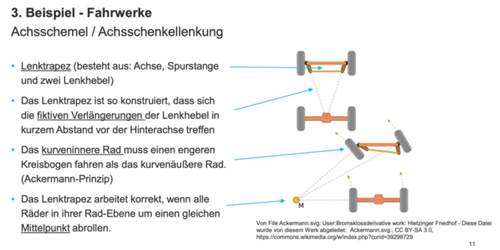

Bei voll eingeschlagenen Lenkung und mit der Zeit langsam härter werdenden Reifen ist das Laute Knacken der Stick-Splip-Effekt zwischen Reifen und Fahrbahn wegen des fehlerbehafteten Ackermannwinkels und breiter Reifen, und hat nicht viel mit den Gelenken zu tun.
Was ist ein fehlerbehafteter Achwrmannwinkel? Klär mich bitte auf.
Das hatten wir weiter oben bereits!
https://www.motor-talk.de/.../fahrwerk-poltert-t7342507.html?...
„Das Ackermann-Prinzip in der Lenkung ist eine geometrische Anordnung von Verbindungen im Lenksystem eines Fahrzeugs. Es wurde entwickelt, um sicherzustellen, dass die Räder auf der Innenseite und Außenseite einer Kurve in unterschiedlichen Winkeln rotieren, während ein konstanter Wendekreis beibehalten wird.“
https://www.speedingparts.de/.../ackermann-lenkung.html
@itzeUnd das hat man beim Q4 falsch gemacht oder einfach nicht berücksichtigt? Wenn dem so ist, dann wäre das ja echt schlimm für Audi. Audi ist ja nicht irgendso ein Billighersteller.
Also der theoretische Ackermannwinkels ist das eine (trifft nur auf unendlich schmale und kleine Räder bei langsamer Fahrt zu). Autos haben aber immer breitere und größere Räder, zudem wird die Lenkgeometrie auch auf Fliehkraftbelastungen ausgelegt. Man muss deshalb vom Ackermann abweichen, auch wegen Vorspur.
Beim Parkieren fährt man aber langsam und man hat großen Einschlagwinkel und breite Reifen. Da passt die Kinematik nicht mehr voll, dann kommt es zum Querrutschen.
