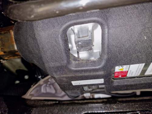

Ich war heute morgen aber wieder tätig.
Ich konnte noch ein Klapper/Vibrationsgeräusch tilgen.
Wenn man die Unterbodenschutzverkleidung vorne abbaut, ist darunter der Geräuschdämpfer für den Motor vorne (wird also nur am 50er klappen, bzw. Quattro).
Diese Kapselung ist lose und rumpelt wie doof, hört man sofort beim dagegenklopfen.
Ein Stück altes Gummi aus einem Kühlerschlach brachte sofort Abhilfe - Dieses klemmte ich dahinter.
Morgen werde ich mich mal an die Hinterachse machen. Inzwischen bin ich mir nicht mal sicher das dieses hohle klappern wirklich strickt von vorne kommen muss.
