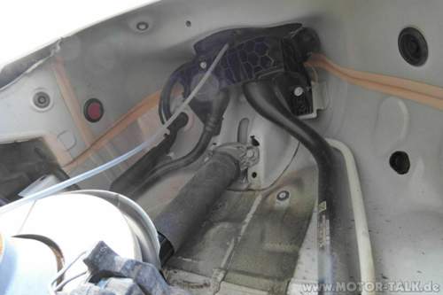

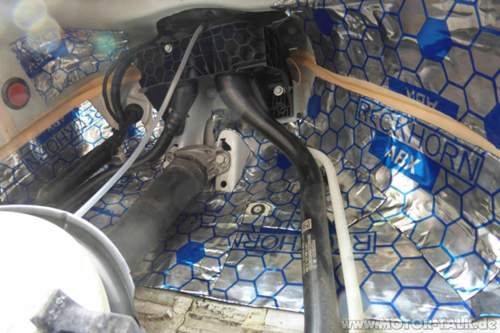

Habe am Wochenende die Zeit genutzt und die beiden hinteren Radhäuser gedämmt. Vom Ergebnis her bin ich mehr als überrascht. Für mein Empfinden poltert da nichts mehr. Es sind zwar nach wie vor Geräusche auf Buckelpiste oder beim überfahren von Gullideckeln zu vernehmen. Aber das sind für mich ganz normale Fahrgeräusche, nicht mehr das poltern. Selbst bei DCC auf Sport und 2,8bar Nenndruck (Comfortdruck waren 2,5bar) ist es polterfrei. So ganz geheuer ist mir das noch nicht. Seit dem Wochenende ist es ja kälter geworden (von über 30° auf um die 20°). Na mal schauen, wie nachhaltig das die nächsten Tage so ist.

Hä? Darf man mal fragen was das für eine Folie ist und was der Effekt sein soll? Soll das gegen das Poltern helfen oder das du es nur nicht mehr hörst? Ist sowas wasserfest? Was machst du gegen Feuchtigkeit hinter der Folie? Rost? Und sieht so ein glänzender Radkasten nicht bescheiden aus?

Deine Maßnahmen in Ehren, jedoch kann das doch nicht die Lösung sein.
Ich würde nicht die Symptome angehen, sondern die Ursache.
Wieviel hast du für Deinen Wagen gezahlt? 40, 50 oder gar 60.000 und wie lange hast dafür geschufftet? Und jetzt opferst du auch noch deine wertvolle Zeit und verkleidest deinen Wagen. Mal ehrlich, da stimmt doch was nicht.

In diesem Sinne vielen Dank an @DVE für eine Möglichkeit dem Poltern entgegenzuwirken. Könntest du uns bitte noch mitteilen was für Material du zum Dämmen verwendet hast? Ich selber werde wahrscheinlich erst einmal den Tausch der Dämpfer gegen Bilstein B6 Komfort vornehmen, da mein Passat zusätzlich gefühlt extrem hart ist. Das Auskleiden der Seitenkästen stünde danach an.
