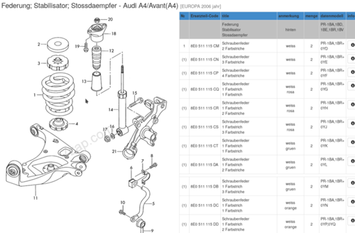

immer wenn mein B7 über Gullideckel, Straßenfugen und Kopfsteinplaster rollt, ist das eine unangenehme Erfahrung. Es ist relativ laut, eigentlich zu laut und auch zu unsanft für einen A4. Das Auto hat nun 240 tkm runter, ohne dass bisher Teile am Fahrwerk ersetzt wurden. Irgendwelche Teile sind jedenfalls reif für den Austausch, darauf wette ich!
Außerdem kommt ein Klappern/ Poltern, wenns über Kopfsteinpflaster geht, denke von vorne rechts.
Welche Fahrwerksteile sind typische Kandidaten für den Austausch? Also Dämpfer habe ich schon auf die Liste gesetzt, was ist mit den Federn, verschleißen die auch? Welche Köpfe, Lager müssen typischerweise nach so einer Laufleistung ersetzt werden, was ist sinnvoll? Gibt es irgendwelche Gummis, die vielleicht auch mal durch sind?
Es wäre super, wenn nach dem Instandsetzen wieder so eine Art Neuwagen-Feeling aufkommt. Also hinsichtlich des Rollkomforts, bei etwas abgenutzten Straßen.
Mit welchen Materialkosten muss ich rechnen, wie groß ist der Arbeitsaufwand?
Ach ja: Ist ein Normalfahrwerk mit 17 Zoll.
Danke Euch!

Moin Moin,
also bei der Laufleistung würde ich es gleich komplett machen.
Beim Fahrwerk Dämpfer/Federn würde ich Eibach/Billstein empfehlen. Die haben ein klasse komplett Fahrwerk im Angebot. Das fährt sich einfach nur klasse, nicht zu hart und nicht zu weich, besser wie S-Line.
Was du als klappern empfindest, werden wohl die Querlenker sein. Ist bei der Laufleistung aber fast normal. Da ist Lemförderer sehr sehr gut, soll auch Audi zulieferer sein.
Wenn man gleich das Fahrwerk und Querlenker tauscht, kann man auch gleich die Stabis mit wechseln. Ein User hat die vom S4 drinnen und ist bei zügigen Landstraßen sehr sehr zufrieden damit.
Bei den Teilen: Fahrwerk, Querlenker und Stabis wirst du so um die 1100-1200€ rauskommen. Beim Einbau wirst du gute 400€ in einer freien Werkstatt zahlen + 50€ Achsvermessung.

Eibach/Billstein-Komplett-Fahrwerke: Hast Du hier eine Empfehlung? Soll ja nicht zu hart sein.
Querlenker + Stabis: Ich habe mir mal welche über Google-Bildersuche angeschaut. Deren Elemente aus Gummi sind klare Verschleißteile. Kann man diese Gummiteile auch einzeln tauschen, oder macht das keinen Sinn und man muss einen solchen Querlenker/Stabis komplett kaufen? Oder muss auch mit einem Verschleiß der eigentlichen Metallteile gerechnet werden; also Änderung der Elastizität, plastische Verformungen?
Tippe einfach mal Billsten B12 ein, da gibt es sehr viel positive Erfahrung.
Ich würde mir an deiner Stelle gleich alles neu kaufen, da hast du defenitiv deine Ruhe.

Die ganzen Gummi-Metalllager als Verbindungselemente mit universellen Bewegungs-Freiheitsgraden zwischen den Fahrwerkskomponenten (Lenker, Federn (auch Stabi als Dehfeder), Dämpfer sind fällig--> hier verschleißen die Elastomere (also die Gummiteile durch Brüche, Verhärtungen und plastische Verformungen), daher ist der Wechsel dieser Elastomerlager meist durch Tausch den entsprechenden Achslenker (zB. Querlenker) schon erfüllt.
Ich habe gesehen (schöne Abb. der Achsen im B7 in SSP 343 ab S.18), dass die unteren Traglenker mit dem Hilfsrahmen verbunden sind, natürlich auch über solche Gummi- bzw. Elastomerlager. Wenn ich alle Querlenker und Stabis neu kaufe und verbaue, würden aber noch mindestens alte vier Gummilager vom Hilfsrahmen im Auto verbleiben. Diese Gummilager würde ich auch gerne erneuern (die sind ja auch verhärtet), muss man dann gleich den Hilfsrahmen neu kaufen oder gibt es da einfachere Möglichkeiten?
