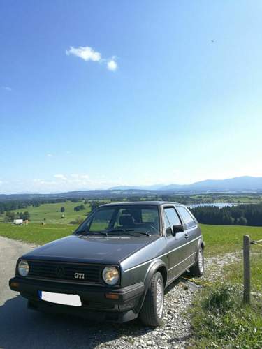

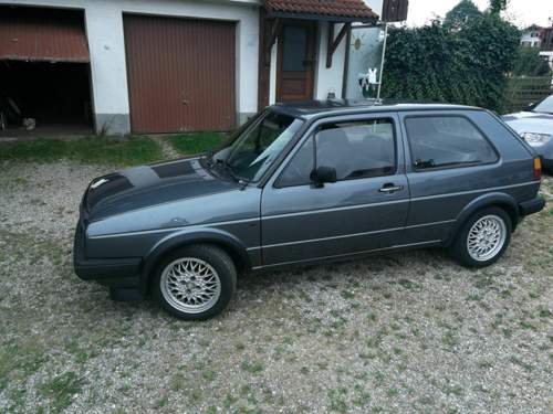

...kannst Du mal Bilder hochladen? So einfach aus Interesse. Wenn der wirklich unverbastelt waere, dann ist er ohne Tuning und im guten Zustand doch einiges Wert. Original hatte der nur 1 Auspuffrohr, keine Dachantenne und Stahlfelgen mit Plastikaufsatz auf der Radnabe... Farbe meine ich in der ersten Serie nur in schwarz und rot lieferbar...

Bilder

Der sieht doch gut aus so! Bloß nichts ändern!

...ah ok–danke fuer die Bilder. Sieht gepflegt aus–aber bezweifle, dass es ein originaler GTI aus 83/84 ist. Vielleicht kam in einen normalen Golf ein neuer Motor rein? Oder wurde er neu lackiert? Kann natuerlich auch sein, dass die Erstauslieferung in der Schweiz anders war. Ich schicke Dir einmal zum Vergleich Bilder von einem GTI, wie er 1984 ausgesehen haette (man beachte auch die schmale Spoilerlippe im Vergleich zu Deinem)...

Laut Schein ist er Baujahr 83. Soviel ich weiß ist der Motor original mit der Kennung GZ. Lack sieht auch original aus. Man sieht auch im Motorraum keine alten Lackstellen.

Themenstarteram 1. Oktober 2019 um 16:37
Hab gerade die Fahrgestellnummer entschlüsselt und der Golf ist von Februar 84.
Fehler im Schein.
