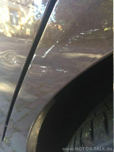

Kurzer Zwischenstand: ich habe heute vom FOH erfahren, dass es Lieferprobleme bei den Dämpfern gibt. Wird vor unserem Urlaub definitiv nichts mehr mit dem Tausch. Somit sind wir im August... Aber das ist mir sowieso gerade etwas egal, da ein unanständiger Zeitgenosse meinen 8 Wochen jungen Insignia beim Rangieren angeeckt hat und sich unerkannt direkt verzogen hat. Lack- und Blechschaden... ??

Mein Beileid: wie schlimm hat es das Auto erwischt?
Das Auto ist ja noch gar nicht in der Werkstatt. Wir hatten vereinbart, dass sie sich melden wenn die Dämpfer eintreffen. Bestellt wurde vor einer Woche, bisher nicht eingetroffen. Es sieht wohl auch so aus als würde es noch länger dauern. Vielleicht haben sie es auch einfach nur vergessen, und sich nun was ausgedacht.
Was den Parkschaden angeht, so ist es schon erheblich. Wird sicher teuer. Ich finde es zum Kotzen wenn jemand Schaden an anderen Fahrzeugen verursacht, und dann nicht dafür gerade steht. Zumal es ja eine Versicherung gibt. Hatte ich bei meinem Insignia A vier mal... richtiger Mist.
Parkschaden
So ne Sche...e. :mad:
