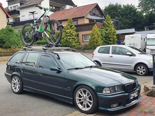

H&R ist schon ok und für zb. 60/40 noch recht komfortabel ... drunter wirds eher hart, so zumindest meine bisherige Erfahrung.
Hier mal mein Daily mit dem H&R.
-whatsapp-image-2021-07-11-at-13-33
Sieht richtig gut aus! Welche Tieferlegung fährst du genau – ist das 60/40? Und was für ein Fahrwerk hast du verbaut?
Danke, wollte für den Daily nicht viel ausgeben und hatte das Schrott von TA Technics satt!
Das ist das H&R Cup Kit 60/40.
