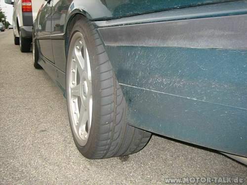

Ich möchte in mein Fahrzeug das H&R Gewindefahrwerk einbauen und 17" Felgen anbringen.
Ich möchte nicht die Keilform haben, sondern möchte dass der hintere Reifen im Radkasten Verschwindet. - Wie beim Foto - nur dass ich den Wagen allgemein etwas höher lassen würde.
Die Frage ist nun, welche ET dafür passt?
Felgen wollte ich suchen in 7,5x17 ET XX, mit 225/45 rundum.
Wäre super wenn mir jemand Tipps geben könnte, welcher ET Bereich ohne Probleme passt, damit ich ihn hinten Tief schrauben kann, ohne an der Karosse was zu verändern.

Er soll vorne nicht höher stehen als hinten, die Seitenschweller sollen vorne ca 1cm tiefer sein als hinten. (Also wie normal ca). Aber nicht diese Keilform, wo der Schweller hinten 5cm höher ist, mir gefällt diese Optik nicht.
Hier auf den Fotos ist mein "Wunsch" vielleicht etwas besser zu erkennen...

Denselben Bereich,den man fahren kann,wenn der Reifen nicht verschwindet und man keine Karosseriearbeiten durchführen lassen will.....und dazu gibt es genug Themen.So "speziell" ist dein Ansinnen nicht,du denkst nur zu kompliziert,weshalb du natürlich nichts findest.....
Und bevor wieder gemeckert wird:
Wenns ne 8 Zoll breite Felge ist,sollte man minimal bei ET35 sein,alles mit weniger ET wird sehr wahrscheinlich Karosseriearbeiten nach sich ziehen.
Bei schmaleren Felgen gehen eben dementsprechend niedrigere ET,wobei man sich das zusammenrechnen müßte,was GENAU möglich ist.

Denk mal genau darüber nach,was das Fahrwerk macht,wenn das Rad VOLL einfedert!
Und JETZT denk mal drüber nach,was du machst,wenn du dein Gewinde voll runterschraubst.....
Der Vorgang ist EIN und DASSELBE!
Das Rad verschwindet im Radkasten,bis die Feder den Anschlag erreicht hat!Und bis dahin muß das Rad freigängig bleiben!
Also ist das,was du wissen willst bei ALLEN E36 ab Werk so gegeben!Der Unterschied ist nur,das du das Serienfahrwerk nicht so tief legen kannst,weil es sonst durchschlägt.....ein Gewinde kann man so tief legen,weil das Zeug dann knackehart ist und keinerlei Einfederung mehr vollzogen wird....das das kacke fürs Fahrverhalten ist,ist ein anderer Punkt.
Jedenfalls ist dein "Problem" nix "spezielles"....
Und Antworten hast du inzwischen zwei brauchbare erhalten.
Aber hier nochmal für dich von mir:
MEINE Limo hat im Sommer 8x17 ET38 mit 215/45R17 drauf,kein schleifen,kein hängenbleiben und beim Verschränkungstest damals beim TÜV ist das hintere Rad,das angehoben wurde bis an den Federanschlag im Radkasten verschwunden,ohne irgendwo hängenzubleiben.
DEIN Problem bei nem Gewinde wird VORN liegen,denn hier sieht das Federbein anders aus,als das Serienfederbein....hier schlägt die Felge bei zuviel ET (das kann bei einer 8x17 mit ET38 schon der Fall sein) gern am Federbein an,weshalb du dann trotzallem rundum Disstanzscheiben benötigst,weil nur vorn NICHT erlaubt ist.
Und da reichen dann nicht immer nur 5mm,da müssen dann schon 10mm drauf,was dann aber auf ET28 rausgeht und das zieht dann hinten Karosseriearbeiten nach sich.
Evtl. eine 7x17,da gibt es ein paar BMW-Felgen in dieser Dimension,da kannst dann auch 10er Distanzen nehmen,um die Freigängigkeit zum Federbein an der VA zu erhalten.
Du siehst also,einfach wirds bei deinem Vorhaben nicht,speziell ist es aber trotzdem nicht.
