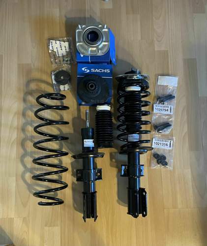

Es soll nächste Woche das Fahrwerk getauscht werden an meinem V70 2.5er 144PS.
Gibt es irgendwelche bekannten Probleme beim Ausbau von Federn und Dämpfern vorne und hinten? Etwas wo man vielleicht schon vorab vorbeugen kann?!

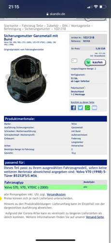

Noch eine Frage. Ich würde gerne ja neue Muttern beim Stoßdämpfer hinten unten verwenden, wenn die alte unten ist. Ist das die richtige Mutter auf dem Bild?
Die Befestigung hinten ist diese hier:
https://www.skandix.de/.../
Die Hutmutter ist für die untere Befestigung
Ok top danke dir

Welches Fahrwerk kommt denn rein? Die Auswahl an guten Fahrwerken ist ja arg begrenzt...

So sieht’s aus, lieber 200€ mehr für Teile ausgeben als nach 10-15tkm jetzt dies oder jenes durch ist und man die gleiche Arbeit inkl. Erneuter Achsvernessung nochmal machen darf. Wonach du auch nochmal gucken könntest sind die Federteller/Aufnahme oben an der Hinterachse bei dir aussehen? Bei meinem hab ich die mal provisorisch mitbestellt beim letzten Mal und das war bei knapp 400tkm damals auch echt eine gute Idee, die waren schon recht gammelig. Und kosten jetzt auch nicht die Welt. Hier würde ich gleich neue Schrauben mit bestellen.
