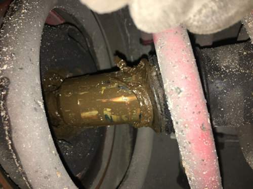

Hallo Liebes Forum,
gestern war ich beim so beliebten TÜV, habe diesen leider nicht bekommen ,da der vordere rechte Stoßdämpfer von H&R defekt ist, die Querlenker 1. Achse (vorne und hinten) ausgeschlagen ist. Nun meine Fragen, ich hatte schon vor einiger zeit mit dem Gedanken gespielt das Serien Fahrwerk wieder einzubauen, leider müsste ich mir dies erst besorgen, habe das Auto mit diesen Umbauten im Januar 2016 gekauft, wisst ihr welchen Serienfahrwerk im W203 C320 Avantgarde BJ. 2001 verbaut ist? Bzw. Kann ich z.B Bilstein B4 , B6 o.ä verbauen und die Federn von H&R drinnen lassen? so das ich nur die Stoßdämpfer kaufen und erneuern muss?
Hoffe mir kann da jemand Helfen, danke schonmal im vorraus.

So sieht der aktuelle Dämpfer aus...

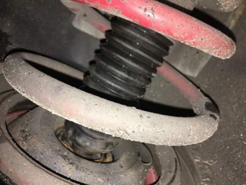

Und im 2 Bild so sollte er aussehen
So sollte er aussehen...
Wenn die Federn -35 oder -40 mm sind, kannst Du doch auch ungekürzte Dämpfer fahren. Schau auf die Bezeichnung der Federn und dann in das Gutachten von H&R, fertig.
Ja H&R sagt mir die Federn sind nur in Verbindung mit diesen Dämpfern zulässig es würde kein separates Gutachten nur für die Federn geben...
Hole dir 2 kompl. Federbeine gebr. gibs schon ab 50€ das Stck.
Wo gibt's die denn für 50€??? Neu sind es 237€+ MwSt also rund 280 neu ich bin als am suchen finde aber keine für dieses Fahrwerk
Es ist ein komplett H&R verbaut nicht nur die einzelnen Dämpfer etc.
3216452-2/1 diese Dämpfer müssen rein
