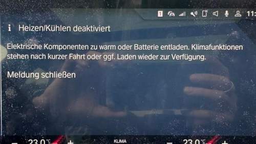

... auch auf die Gefahr, wieder Emotionen zu wecken ...
Nach längerer Fahrt im Winter habe ich das Fahrzeug mit leeren Akku abgestellt. Am nächsten Tag kam dann die im Foto angezeigte Meldung.
(Nein, ich habe keine Lademöglichkeit an meinem Wohnsitz, bin also Laternenparker. Und nein, es war keine elektrische Komponente zu warm, es tritt reproduzierbar bei leeren Akku auf - vermutlich weil ich gerne mit Klimaautomatik fahre und kein Wärmetauscher integriert ist).
Edit bzw. P.S.: Du siehst also, das Fahrzeug lädt bei Bedarf selber den Hochvoltakku während der Fahrt.
