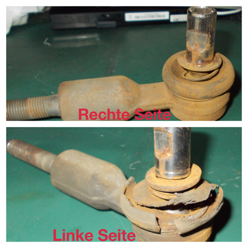

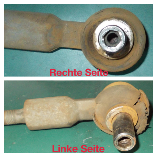

Ich war mit meinem Auto am 30.06.2015 bei der DEKRA nach einer guten halbe Stunde Durfte ich nach Hause laufen😠 was war passiert es waren die Spurstangenköpfe.
Beide Spurstangenköpfe waren so ausgeschlagen (die vor 2 Jahren neu rein gekommen sind) das der Prüfer es nicht verantworten konnte das ich mit dem Auto noch Fahre. Er hatte mir auch gesagt das er das Auto normaler weise Zwangsstilllegen müsse😰
Aber das hat er zum Glück nicht gemacht😁 ich musste das Auto auf dem DEKRA Gelände stehen lassen. Und dürfte es nicht eher vom Gelände fahren bis beide Spurstangenköpfe erneuert sind, und das haben wir Heute gemacht.
Ich kann nur jedem raten Finger weg von dem Billig Schei***
