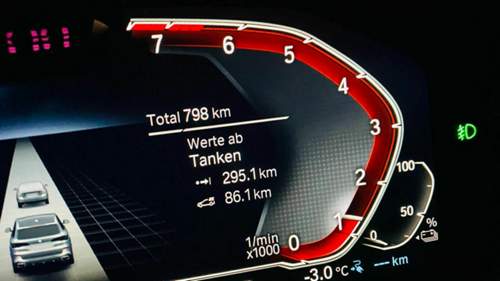

Werden die Elektrisch gefahren Kilometer nicht in den Gesamtgefahren Kilometern Anzeige im Tacho angezeigt?
Habe noch nicht meinen 45e. Aber nach den Aussagen einiger Besitzer stimmen die elektrischen Verbrauchswerte nicht mit den Ladewerten einigermaßen überein. Ich habe schon Abweichungen von um die 30% gelesen. Da frage ich mich wie das FA dann ein Fahrtenbuch plausibel überprüfen will.
Bisher haben die FA-Spürhunde alle Tankquittungen mit den Kilometerangaben des BC verglichen und das dann mit Durchschnittswerten anderer verglichen.
Aber jetzt, wie soll das gehen?
