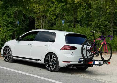

Die Lösungen siehe oben
Mein Favorit siehe unten 😉
E.
Heck

Was spricht gegen den "Indoor" Transport? Passende Halter vorausgesetzt.
@Ziachspieler schrieb am 28. Juli 2019 um 12:04:10 Uhr:
@ERIBE schrieb am 27. Juli 2019 um 21:39:40 Uhr:
E.
Wenn Du Dir diese Frage bei einem GOLF Variant nicht selbst beantworten kannst
bist Du unheilbar . . . - mehr bedarf es nicht sorry.
E.
@ERIBE schrieb am 28. Juli 2019 um 12:48:45 Uhr:
E.
Auch sorry
Zitat von Dir: Transport im Fahrzeug (Kofferraum) = bester Schutz fürs bike (nicht geeignet für E-Bikes)
Dein Post bezog sich rein auf ein E-Bike, in dem Variant lässt sich auch ein "normales" Fahrrad nicht optimal sichern.😎😁
