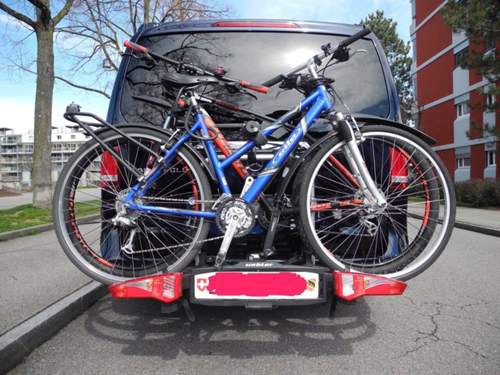

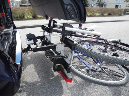

@mobile.surfer schrieb am 7. Januar 2018 um 22:09:52 Uhr:
Ich habe da eine Kaufempfehlung für 2 Fahrräder (bis 2x35kg!) auf AHK.
Mir war wichtig, dass ich den Deckel öffnen kann, ohne die Räder zu demontieren.
Siehe unten auf der Homepage, es gibt Fotos des 90° Abklappwinkel (Artikel-Nr.: 15930)
http://www.uebler.com/portfolio-item/i21-i31/
Hallo Surfer,
Hast Du eine abnehmbare oder fest montierte Anhängerkupplung?
Wenn abnehmbare Kupplung, öffnet die auch ohne montierte Fahrräder?
Hallo aklv50
Es ist die abnehmbare Kupplung die zum Marco Polo gehört.
Kleine Korrektur zur Gewichtsangabe, die Uebler i21-i31 ist zugelassen für 2x30kg
Beim Uebler darf man dann aber auch keine MTB mit breiten Lenkern drauf packen, wenn man den Träger 90Grad umklappt. 😉
