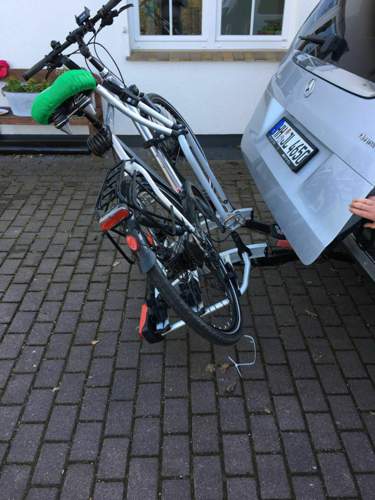

nachdem ich nun schon länger auf der Suche nach einem Träger für die AHK war, hat es mich nun doch gepackt und ich habe den Bullwing SR7 Plus gekauft. Dieser kam auch zum günstigsten Preis von Faventis.
Meine persönlichen Anforderungen an den Träger waren:
- Abklappfunktion, damit ich bei meinem Dienstwagen an den Kofferraum komme; am Bus ist es egal, da komme ich von innen ran.
- Zusammenklappbar, damit er bei Nichtgebrauch unauffällig und platzsparend verstaut werden kann.
- 60kg Tragkraft, damit er ggf. mein Schlauchboot mit Zubehör aufnehmen kann.
Im Zuge der vorgelagerten Recherche hat mich der Eindruck nicht verlassen, dass folgende Träger bis auf die Haltestangen der Räder völlig identisch sind:
- Bullwing SR7 Plus, 300-525€
- Pro-User Diamant SG3, Preis 424-524 €
- Eufab Premium III, Preis 352-505 €
- bosal traveller 3, 372-449 €
Die erste Ausfahrt war sehr gut und ohne Auffälligkeiten. Montage und Demontage gingen superschnell von der Hand.
Hinweis 1: Kennzeichen lassen sich durch einfaches Hochziehen des oberen Randes der Halterung in Sekunden wechseln (ist super, da der Träger bei mir an mehreren Fahrzeugen Verwendung findet).
Hinweis 2: Die Anschläge der Kippfunktion sind einfache angeschweißte Winkel. Eventuell werde ich diese entfernen, um einen Kippwinkel von über 90° zu erhalten und die Heckklappe des W447 zu öffnen ist.

Ich habe auch einen Atera, den EVO3. Der ist wirklich durchdacht und die Räder sind einfach und schnell drauf und wieder runter. Und er hat den Vorteil einer ordentlichen Zuladung. Bei nem ebike in der Familie durchaus relevant. Leider geht bei mir die Heckklappe auch mit (bislang nur zwei) montierten Fahrrädern nicht auf. Ich kann ihn zwar so weit runter drücken dass es geht, dazu brauchts aber schon ordentlich Kraft... Heckfenster geht natürlich immer.
Weiß da vielleicht jemand nen Trick? Kann man den Träger irgendwie anders montieren so dass er etwas mehr Neigung zur Strasse hat, viel müsste es nicht sein.
