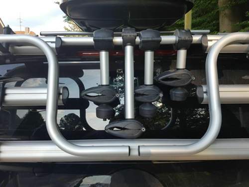

ich habe auch die ersten Ferien mit dem MB Fahrradträger hinter mir. Ich muss meinem Vorredner Recht geben, die lange Stütze ist echt nervig, sie lässt sich nicht in der Stellung nach unten fixieren. Man muss (so habe ich mir dann beholfen) erst den Träger hochklappen und dann die lange Stütze auf dem hochgeklappten Unterteil aufliegen lassen. Das 2. Manko sind die seitlichen Verschraubungen der unteren Klemmen, die bereits nach kurzer Fahrt nach aussen wandern und dann so teilweise die Rücklichter verdecken.
Aber ansonsten bin ich sehr zufrieden. Bin mal gespannt, wie lange die Plastik-Riemen zum Festspannen der Räder halten.
Ich habe das "Problem" jetzt erstmal so gelöst.
Die Plastikriemen halten ewig. Macht jeder Hersteller so oder ähnlich.
Warum macht Ihr denn die 4 Stützen nicht ab, wenn keine Räder auf dem Träger sind?
Ich meine sogar, in der Bedienungsanleitung für den Träger gelesen zu haben, dass die Stützen abgebaut werden sollen, wenn man nicht mit den montierten Rädern unterwegs ist .
Jedenfalls baue ich grundsätzlich immer meine Stützen ab und nach Bedarf wieder drauf- das dauert keine 10 Sekunden.
Ich fahre nie mit freien Haltern. Hab ich nur 2 Räder drauf, sind hier auch nur 2 Halter dran.
Gruß Benno

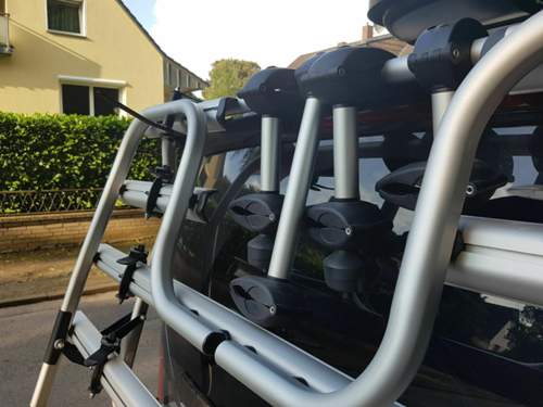

@ortho4 schrieb am 18. September 2017 um 15:24:51 Uhr:
Nicht ganz perfekt. Der lange Haltestab rotiert letztlich immer gegen die Heckscheibe. Damit wird der Heckscheibenwischer blockiert und irgendwann schmort der Motor durch.
okay - hab ich so noch nicht festgestellt - und ich hab meinen heckwischer eh tot gemacht, weil ich ihn nicht brauche und weil er immer über den dreck wischt und die brühe runter läuft.

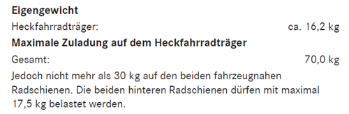

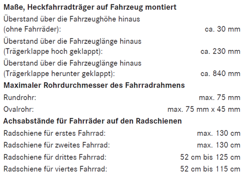

Hallo!
Ich bin gerade in der Planungsphase eine V-Klasse zu kaufen - auch die Fahrradmitnahme ist hier ein Kriterium.
Daher an die Spezies: Beim originalen Heckklappenträger ist die Zuladung mit 70kg angegeben. Dies ist für mich zunächst ein entscheidender Vorteil zum VW T6. Hier sind nur 60kg angegeben.
Ich würde gern 2 E-Bikes und 2 normale Jugendfahrräger aufladen, welche somit knapp 70kg wiegen würden. Hat das schon jemand so gemacht, geht und darf man das? Denn bei den Einschränkungen steht wiederum: 4 Fahrräder ODER 2 E-Bikes...
Danke, Joachim
Hallo Joachim,
anbei die Detailinfos, ich denke, die werden dir helfen.
Gruß aus Gießen
Befner
Masse-fahrradtraeger
Zuladung-fahrradtraeger

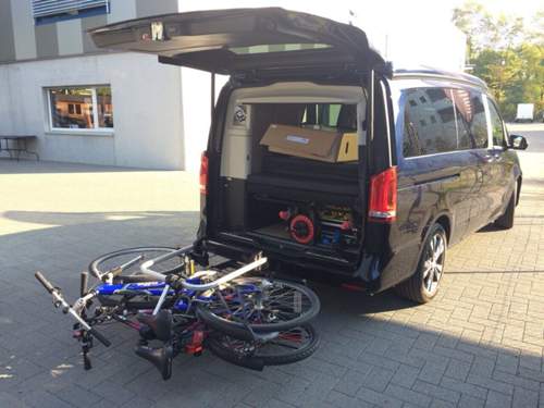

Ich habe da eine Kaufempfehlung für 2 Fahrräder (bis 2x35kg!) auf AHK.
Mir war wichtig, dass ich den Deckel öffnen kann, ohne die Räder zu demontieren.
Siehe unten auf der Homepage, es gibt Fotos des 90° Abklappwinkel (Artikel-Nr.: 15930)
http://www.uebler.com/portfolio-item/i21-i31/
Der Uebler ist nicht schlecht (hatte den X-21.S).
Eleganter ist allerdings der Atera Abklappmechanismus: Der Träger schiebt sich nach hinten und klappt nicht wie beim Uebler fast auf den Boden.
Der Atera Strada Vario 3 ist praktisch baugleich mit dem Mercedes AHK-Träger und wenn Du die maximale Traglast haben willst, dann kommt der Atera Strada Evo 3 in Frage: 66 kg.
Im Unterschied zum Evo kann der Vario zum Verstauen zusammengeklappt werden, ist etwas schwerer und teurer...
Aber darauf achten, dass Bei der abnehmbaren AHK die Traglast für den Fahrradträger auf 75kg begrenzt ist, auch wenn die Traglast für den Anhängerbetrieb mit 100kg angegeben ist. (sieh Snapshot aus der Betriebsanleitung).
