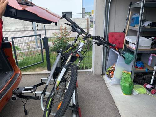

Wie angekündigt, die Fotos mit Atera Strada DL3
Mit genau senkrecht verladenem 26er (Lenkerbreite 70cm) geht es sich gut aus. Im Fahrzustand genug Reserve zur Scheibe.
Anfangs der Versuch mit dem niedrigeren 29er meiner Frau (74cm Lenker) ging sich deutlich nicht aus. Da war das Rad aber auch etwas nach vorne geneigt.
Mit etwas nach hinten neigen ginge es sich aus, wobei man dann, nach meiner Erfahrung, nur mehr schwierig drei Räder drauf bekommt.
LG Thomas
