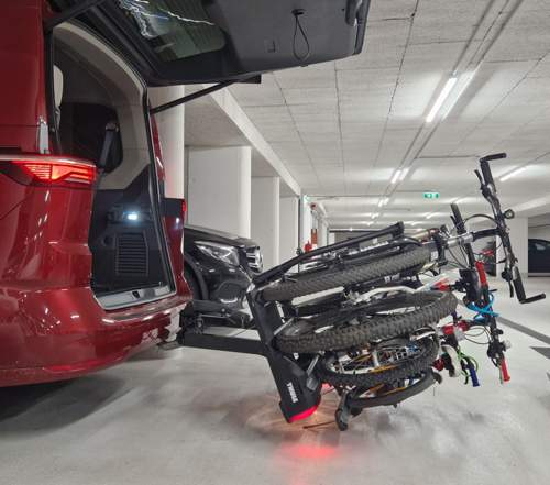

Habe gerade an meinem Thule Velospace XT 2, zwei Stahlseile von Drahtseile24 in 28 cm montiert. Passt prima und jetzt geht die Klappe auf.
Ein Light - Ebike Fully wiegt 16 -19 kg. Nur zur Info

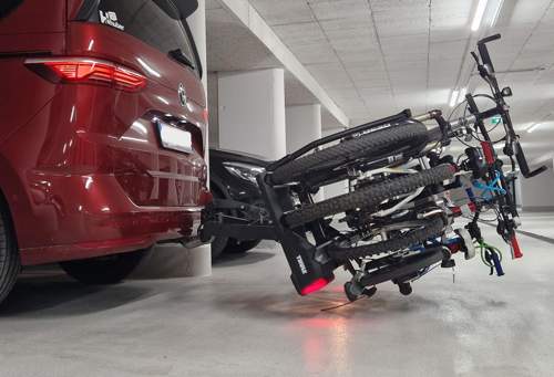

Ich hatte eine Velocompact 926 - der ermöglichte nicht mehr das Öffnen der Heckklappe...jetzt habe ich einen Velospace XT3 mit Schiene für das 4.Rad. Das Stahlseil hab ich gleich auf die Position umgeschraubt, dass es weiter zum Abkippen geht. Somit passen 4 Räder drauf und die Heckklappe geht auf. Räder mit breitem Lenker stoßen auf der Auto-nähesten Position an der Heckscheibe an...und vermutlich wäre es auch ganz die äußerste Position mit Kontakt zum Boden...
Aber somit funktioniert das jetzt wunderbar - sollte jemand Fotos haben wollen - sind angehängt.
20250509
20250509
20250509

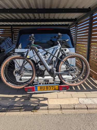

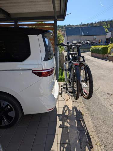

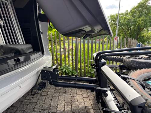

Falls sich das jemand fragt. Atera Strada DL 2, ist ein älteres Modell (gekauft 2013), jedoch immernoch erhältlich. Kofferraumklappe lässt sich NICHT öffnen im abgeklapten Zustand.
Pxl-20250511
Pxl-20250511

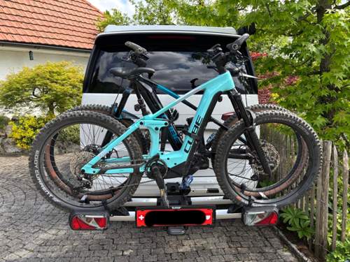

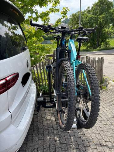

Ich habe den perfekten AHK Fahrradträger für meine 2 e-MTBs gefunden:
  • Die Heckklappe lässt sich einfach öffnen.
  • Genügend Abstand zwischen Heckscheibe und Lenker (Lenkerbreite 780 mm). Die Lenker müssen nicht gedreht werden.
  • Genügend Abstand zwischen den Bikes (230 mm), kein Touchieren.
  • Befestigung am dicken Carbonrahmen.
Es ist der EUFAB ProBC2+ Fahrradträger (https://www.eufab.com/fahrradtraeger-probc2/11601)

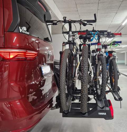

Hallo zusammen, wir nutzen folgenden Träger und sind sehr zufrieden:
Thule Euroclassic G5 909 für 3 Fahrräder
Wichtig ist nur den Anschlag unzumontieren, der Tröger kann in zwei Stellungen abgeklappt werden.
