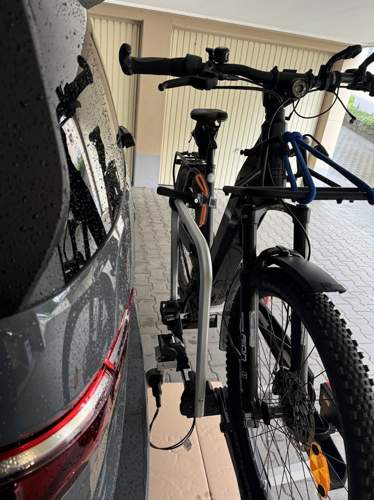

Vielen Dank für die vielen Infos, ich habe mich jetzt für eine Uebler entschieden.
Uebler i21 Z90 Kupplungsträger für 2 Fahrräder auf der Anhängerkupplung.
Der Abklappwinkel ist 90 Grad.
Der Träger macht einen Stabilen Eindruck, leider habe ich noch keine Langzeiterfahrung.
Die Heckklappe lässt sich jetzt öffnen. Hat ca. 2 cm Luft, bei der Originalen VW AHK.
Durch die IQ-Schnellverschluss ist es schnell montiert.
Der Abstand zum Heckfenster ist bei meinem Lenker etwas knapp, habe daher Provisorisch einen Abstandhalter aus Schaumstoff. Baue noch einen passenden Adapter, gerne ein Tipp geben.
Meine SUV Reifen passen gut.
Anzahl der Fahrräder: 2
E-Bike geeignet: Ja
Abmessungen (B H T): 119 x 72 x 64 cm
Abmessungen (B H T) geklappt: 61 x 20,5 x 69 cm
Gewicht: 13,5 kg
Maximale Zuladung Kupplungsträger: 60 kg (Radschienenbelastung = max. 30 kg)
Anbei einige Fotos.
VW Multivan T7 Fahrradträger 90 Grad
VW Multivan T7 ca. 2cm Abstand frei
