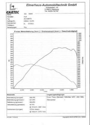

Es waren nicht nur Pressefahrzeuge, es war ein großteil der A6 bitu von 2012 bis 2014 (angegeben mit 313Ps und 650Nm).
Zb. meiner alles Serie siehe Anhang
Cv53eudusnxwaplmqgd5
