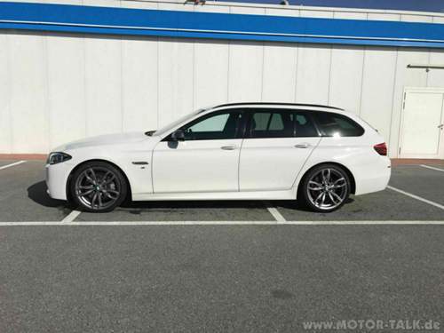

Meine Erfahrung zu dem Herstellerangaben ist jedenfalls folgende: 0-100 (mehr gibt es ja nicht) ist nur mit LC unter wirklich optimalen Bedingungen annähernd zu erreichen
@Piroshiki schrieb am 21. Oktober 2019 um 20:53:41 Uhr:
Du hattest ja auch noch nicht den Dee 😉
Nicht den richtigen 🙁
Bild #209668341
