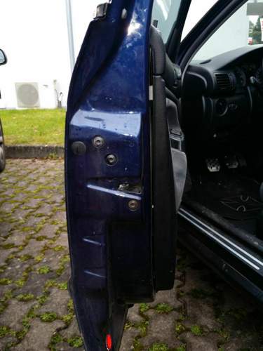

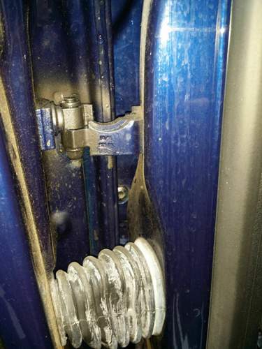

Wie baut man denn den Schließzylinder aus?
geht nur bei geöffneter Tür. Von de Seite ist eine Stellschraube. Damit bewegt man den Halbmond und kann das Schloss raus nehmen. Nicht zuweit drehen, soinstz fällt der halbmond runter. Und dann haste Spaß.
Verkleidung im zusammengebauten zustand geht soweit ich weiß nicht runter, da die schrauben von untn net abgehen, jedoch kann man sie oben soweit lösen das man an den zug mit der spitzzange dran kommt. so würde ich es versuchen.
greez werwolf
Von der Seite eine Stellschraube...
Kommt man da evtl. auch ran, wenn man die hintere Türe offenstehen hat?
So zwischen B- Säule und Türe...?
Musste jetzt erstmal selber schnell schauen. Könnte funktionieren. im anhang Bilder.
Bild 1. tür vrone geöffnet.
Bild 2. Tür hinten geöffnet an B Säule vorbei schauen.
greez werwolf

@werwolfpower schrieb am 14. Januar 2015 um 10:16:56 Uhr:
Zumindest das hab ich schonmal geschafft. Wenn gar nichts anderes geht, würde ich die auch zur Not ausreißen, statt sonst was zu zerstören.
Aber wenn der Zylinder bei geschlossener Tür raus geht, um so besser.
