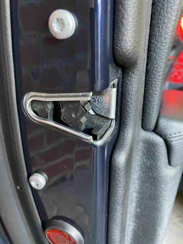

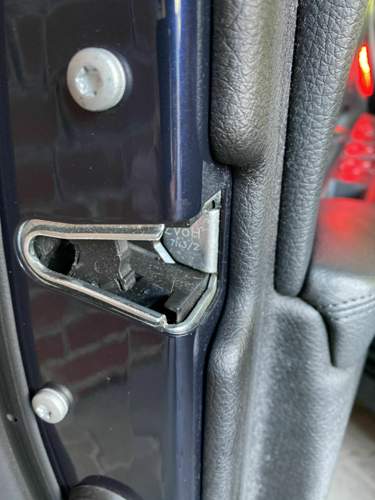

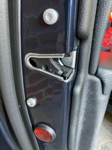

Du meinst so ja?

Korrekt 😉

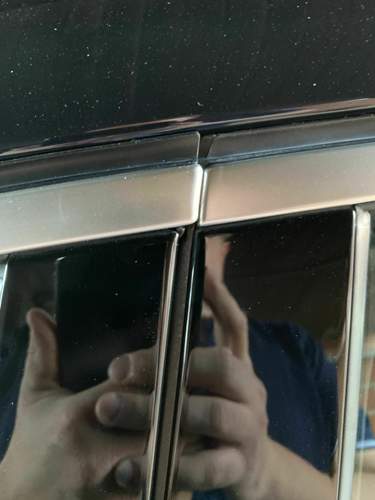

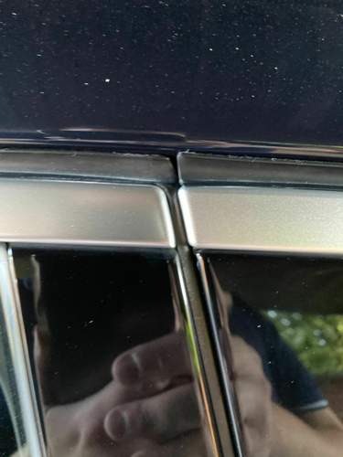

Hat bisher leider nicht viel gebracht. Das Schloss öffnet komplett, ich habe aber den Eindruck, dass der Metalöring, worin ja das Schloss fällt, über den Bogen im Schloss gedrückt werden muss. Sprich, ich habe den Verdacht, dass sich die Tür verzogen hat.
Im Bild einmal die Fahrertür oben und im zweiten die Beifahrertür oben.

Okay das darf natürlich auch nicht sein....
Die Zierleiste hat sich praktisch einmal nach hinten verschoben/verzogen..
kann gut sein dass dadurch die Tür praktisch etwas „eingeklemmt“ ist und darum einen etwas größeren Kraftaufwand benötigt.
Probier die mal nach vorne zu schieben bzw. im Zweifelsfall musst du diese sowieso ausbauen und wieder richtig ausrichten/befestigen.

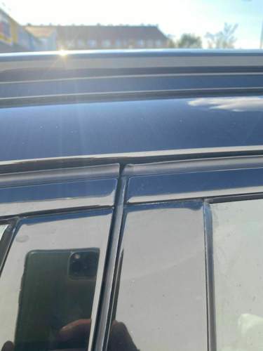

So sieht das bei mir aus.
Siehe Bild

Ich schaue mal. Halte euch aber mal auf dem Laufenden :-)
