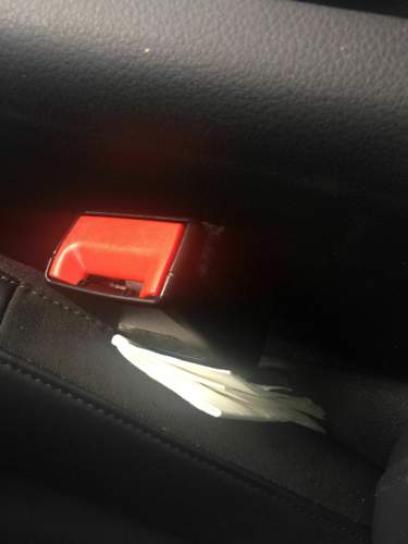

Ich glaube, das Knarzproblem aufgefunden zu haben. Es knarzt bzw. reibt der Halter des Gurtschlosses an der Sitzwange. Ich steck jetzt immer was dazwischen (z.B. ein Audi-Fan-T-Shirt).....
Es knarzt bzw. reibt der Halter des Gurtschlosses an der Sitzwange. Ich steck jetzt immer was dazwischen ...
Meiner knarzt auch wie ein altes Omasofa und der Tip hat wirklich funktioniert. Habe heute mal ein Papiertaschentuch zwischen Seitenwange und Gurtschloß geklemmt und das Knarzen war komplett weg. Sieht zwar jetzt besch...eiden aus aber da läßt sich sicherlich eine dezentere Lösung finden. Für den Anfang reichts und ich kann einen Punkt von der Mängelliste streichen.

Das Problem gabs auch schon im A4 8K, denn dort war nur das beifahrerseitige Gurtschloss mit so nem Filz-Zeugs beklebt. Also auf zum Baumarkt, selbstklebenden dünnen Filz gekauft, draufgeklebt und weg war das Geräusch. Beim 4G Facelift ist das Fahrergurtschloss allerdings schon "Filzummantelt"

@rosch66 schrieb am 25. Juli 2017 um 10:47:40 Uhr:
Kannst Du mal bitte ein Foto davon machen?
Hier ein Foto. Knarzen ist komplett weg - und jetzt wird's strange. Habe gerade bei einer kurzen Fahrt das Taschentuch wieder raus und es hat nicht mehr genkarzt 😮
Vermutung ist, daß ich beim Einklemmen das Gurtschloß etwas nach hinten gezogen habe und das der Grund sein könnte, warum's nicht mehr knarzt. Ich werde das die nächste Zeit verfolgen, wenn's wieder etwas kurviger wird 😁
Gurtschloss
