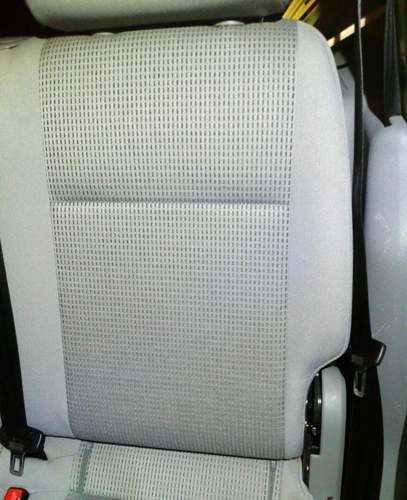

@blue daddy schrieb am 16. Januar 2017 um 20:49:45 Uhr:
Das wollt' ich doch die ganze Zeit sagen. 😉Wie dem auch sei, Fakt ist, dem TE @schu62 wird geholfen werden. 🙂
(Wenn er nich völlig abseits wohnt. 😛 )Folgendes Muster hätte ich bald anzubieten, natürlich plug'n play: 😉
Das Muster entspricht ziemlich genau dem Muster meiner Sitze :-)

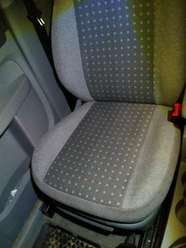

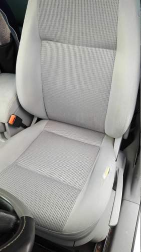

wie gestern versprochen sende ich zwei Bilder von meinem Fahrersitz.
Nachdem das Angebot von @blue daddy leider ziemlich weit weg von mir ist, hoffe ich sehr, dass es evtl. auch noch "Sitzebesitzer" gibt, die etwas näher am Saarland wohnen ;-)
Sollte jemand Fordersitze haben, die nicht dem Farbmuster meiner Sitze entsprechen, würde ich mich auch über eine Nachricht freuen.
Das wäre für mich auf Dauer immer noch besser als ein knarrender Sitz, der hin und her wackelt.
Vielleicht habe ich ja Glück
Schöne Grüße
Uwe

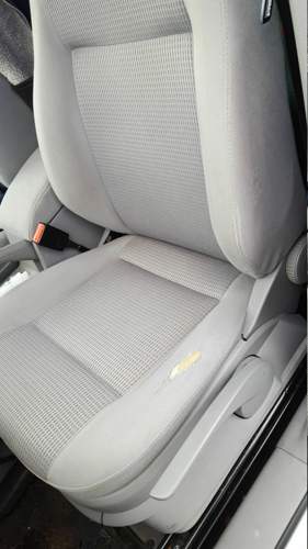

Deswegen würde ich den Sitz aber auch nicht tauschen.
Lass' Dir von Fa. Rothmann zwei Passform-Sitzbezüge schneidern und gut ist.
Die knarzige Konsole kann sich irgend ein Dorfschrauber mal ansehen.
Ich habe die auch vorne drauf, kann dann so aussehen:
Wie locker / passgenau sind denn die Rothmann Bezüge? Vielleicht hab ichs überlesen, gehen die auch mit Airbag? In deinem Foto sieht der ja sehr gut aus. Zieht man die einfach über den vorhandenen Bezug? (sorry die vielleicht blöde Frage, aber ich finde auf der Herstellerseite nix dazu)
Ja, die passen saugend.
Kommen über die Originalen und unter die Plasteverkleidungen.
Such' mal hier im Forum nach Rothmann.
Da findest Du ganz schnell den Sitzbezüge-Thread.

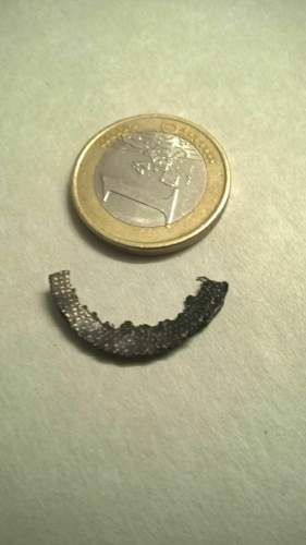

Mein FahrerSitz hat auch ein wenig Spiel und neulich lag bei der Konsole Vorne links ein Teil einer Art Metallgitter beschichteten U-Scheibe. Wollte diesbezüglich hier im Forum schon mal nachfragen.
