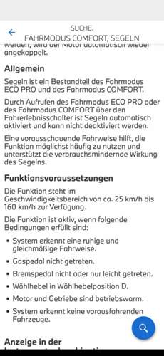

In meiner Anleitung steht das in Comfort Modus gesegelt wird, bei bestimmter Ausstattung. Für Ecopro gibt es diese Einschränkung nicht. Ich beobachte in Comfort Modus auch kein segeln.
Weiß jemand welche besondere Ausstattung dafür erforderlich ist?
Meiner segelt auch in Comfort, in Eco Pro halt deutlich mehr.
In meiner Bedienungsanleitung steht auch nichts von bestimmter Ausstattung.
Dann hast du wohl die passende Ausstattung. Wandler Getriebe? Großes Navi?

Vielleicht liegt es am Baujahr. Früher war Segeln nur in EcoPro möglich, in den späteren Modellen wurde dies sowohl im EcoPro als auch im Comfort möglich. Zumindest beim F45/46 war das so. (Ab DKG war Segeln in beiden Modi möglich.)
Falls man die Schaltwippen hat, kann man (unter weiteren Voraussetzungen) das Segeln einschalten (länger an der rechten Schaltwippe ziehen).

Och mag mich täuschen aber
- Krückstock
Segeln nur im Eco Mode
- joystick
Segeln auch im Comfort mode
